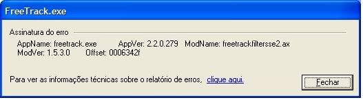

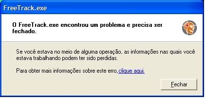

Remontei a estrutura do FreeTrack. Agora outro problema:
Toda vez que tento ligar o FreeTrack recebo uma mensagem de erro e o programa fecha. Ao que parece meu problema é esse aqui:
http://forum.free-track.net/index.php?showtopic=1474
Mas não entendo o que deve ser feito. Alguém pode me dar uma ajuda?

Quando clico para obter maiores informações recebo esta mensagem:
Já baixei e reinstalei o FreeTrack novamente e nada. Ao que parece esta é a solução:
Só que não entendi direito o que deve ser feito.Hum .... Try to change compressor type and last directX version
another idea : Try to register OCX filters manually with regsrv32 command :
(Freetrack.exe should auto register ocx at start ... I don't know why it doesn't work on your computer ...)
Regsrv32 filename.ocx
example :
Regsrv32 FreeTrackFilterSSE2.ax
Regsrv32 FreeTrackFilterMMX.ax
Regsrv32 D3DX92ab.dll
check NPClient.dll path on windows registry ...
and FreeTrack Client :
[HKEY_CURRENT_USER\Software\Freetrack\FreetrackClient]
"Path"="C:\\Program Files\\FreeTrack\\"
If you have more than one freetrack installed you must indicated correct path of your freetrack installation you used ...
Pelo que entendi você deve abrir o prompt do DOS e digitar o seguinte:
E depois tentar rodar novamente.
Se der erro verifique o nome do arquivo no detalhes denovo e faça o mesmo pra todos os arquivos.
Espero que ajude.
