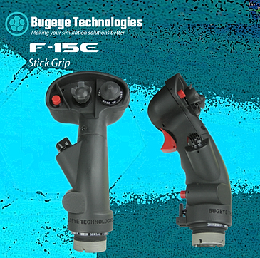

Sim, você precisa da placa no punho (grip) pois ela serve de suporte para botões e HAT's,=AN=Apache wrote: Se possível tem como me dizer o que eu deveria desmontar alem do potenciómetros?
A Única placa que vou aproveitar é a do circuito do punho correto ?
só precisa modificar o "circuito" ou seja as trilhas de acordo com a matrix 6x6 do BU0836,
sendo o mais fácil interrompe-las próximo aos botões e soldar um novo fio que vá até a base.
No fio que vai ligando nas entradas das colunas (Collumns) coloque um diodo 1N4148 com a parte preta na direção da base (BU).
Exemplificando, num F-15 com dois HAT's:
O POV HAT (China) tem um ponto especifico de ligação no BU, que são as colunas 4, 4, 5, 6 X linha 6, pois esta posição permite combinar dois botões num ângulo intermediário, ex. 45 ou 135 graus.
Para ligar o outro HAT (Castle) e os botões, que são 8 posições (9 se considerar o pequeno botão abaixo do POV HAT - não tem no grip F-15 original)
Colunas 1, 2, 4, 4, 5, 6 X linha 1
e linha 6 (da qual as posições 3, 4, 5, 6 foram usadas para o POV HAT, mas ficaram livres as 1, 2).
Assim com 6 fios de colunas e dois de linhas você liga os 12 switch's do grip.
Querendo usar o botão "9" use mais uma linha mas uma linha (ex. a # 2).
Neste caso temos a opção de "complicar" um pouco.
O botão do lado esquerdo do grip no F-15 original tem 3 posições, pressionado (a do Suncom) e empurrado para a frente e para tras, então faça um novo botão com 3 posições, e as posições
das colunas 2 e 3 X linha 2 para ligá-los.
Outra "complicação", modificar o gatilho para dois estágios, veja como é no grip "F-16":
http://www.simhq.com/_technology3/image ... 4a_019.jpg
