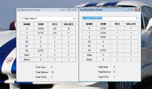

Ueeell, o resultado aqui do meu GOTAS - Gambiarra On Throttle And Stick :D
É grave Dr. Sokol1? :lol: :lol: :lol:
Abraço!
Luis
:skull:
Taí uma screen do meu xuxu :D

Nussa,
O Joy do Grifon esta pior do que meu, so 128 pontos (se nõ me engano um resolução de 6 bits) :-P
Grifon, voce não mecheu nos eixos do ST-290, por isso não tem nada na coluna da resolução.
Matos,
A coluna da direita e o numero de pontos lidos para calcular a resolução, ele depende de quantas vezes voce moveu o eixo, portando é infinito.

Post by 40_Griffon »
Sera que influência eu ter girado um "tensionador" que tem de baixo do meu Thrustmaster? Eu dei uma girada nele pra que ele fique menos folgado. Isso resolveu muitos problemas de stall na hora das manobras mais ousadas, mas deve ter tirado alguns "pontos" dele.
Um dia eu compro um HOTAS de verdade. :cry: :lol:

Grifon,
O tensionador do X-figher só atua sobre a pressão da mola não interfere na leitura do circuito.
Estou achando que voce e o Dapmor não movimentaram os josyticks o suficiente para determinar a resolução total. Seus valores na coluna direita estão muito baixos.
Mova os eixos, aileron, profondor, leme... varias vezes, até notar que o valor da coluna central parou de mudar, ou o da direita passa a mudar com valores cada vez menores.

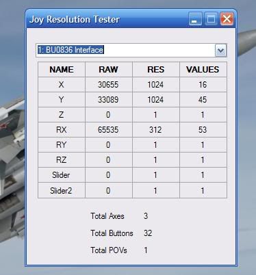

Post by 41_Tche-Loko »
A minha resolução que era para estar 1024 estava a 158.
Descobri que havia calibrado ele no windows com um curso bem menor.
Agora deixei a resolução máxima e vou ajustar o sensor hall.
Depois de ajustado com ajuda do DIView:
'Nao acreditar em si e o principio do fim'
